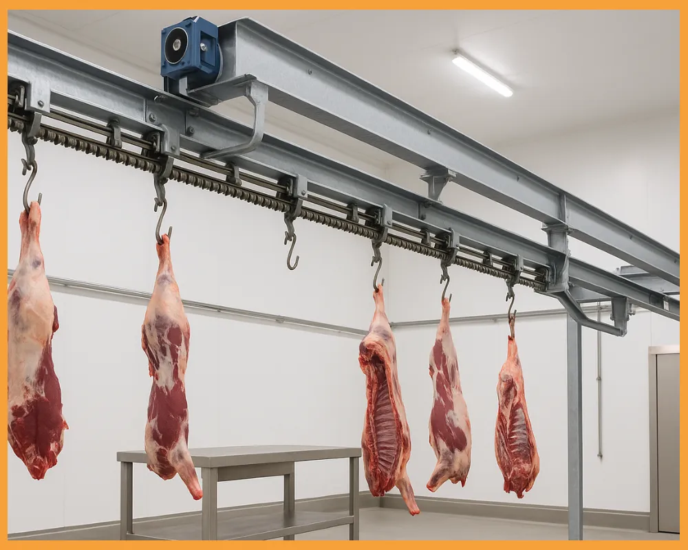

  • Ubojniach – do transportu półtusz w części brudnej i czystej,
  • Komorach schładzania – do utrzymania ciągłego przepływu półtusz i właściwej selekcji schodzonych półtusz,

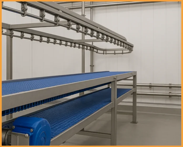

konwojer poziomo
Konwojery mogą być również projektowane pod konkretne potrzeby, takie jak transport elementów mięsnych na różnych poziomach, integracja z liniami pakowania czy współpraca z systemami automatycznego załadunku i rozładunku.

  • Konwojer łańcuchowy na uboju (część brudna i czysta) – umożliwia przemieszczanie półtusz w sposób ciągły, z zachowaniem podziału stref brudnych i czystych, co minimalizuje ryzyko krzyżowego zanieczyszczenia.
  • Konwojer do chłodni i ekspedycji – przystosowany do warunków chłodniczych, zapewnia płynne przemieszczanie produktów mięsnych do strefy wydawki.
  • Konwojer w komorze szokowego schładzania – zaprojektowany do pracy w bardzo niskich temperaturach, pozwala na szybkie schłodzenie półtusz w sposób zgodny z wymogami sanitarnymi.

konwojer niebieska taśma
Właściwy wybór to nie tylko kwestia sprzętu – to decyzja wpływająca na całościową efektywność zakładu. Dlatego warto skonsultować się z partnerem, który nie tylko dostarczy urządzenie, ale pomoże też dobrać optymalne rozwiązanie dopasowane do specyfiki produkcji.
